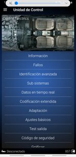

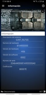

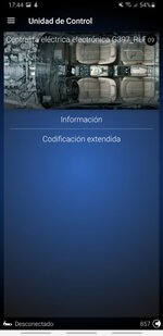

  1. Juanmontequinto
    El mio MY18
    @Kalato @TygerBeast
