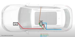

Y pregunta tonta, el cableado, etapa y tal, donde tienes pensado ponerlo? O puedes explicarme esto como va el asunto?
voy a usar un amplificador de 200w conectado usando las entradas de alta sacando el audio de los altavoces traseros (usando el radio original)
La etapa va a ir anclada debajo del asiento del conductor (es pequeña) , de ese lado esta la batería, los cables de audio desde el poste de cada puerta, del asiento del conductor hacia el maletero, todo por los paneles laterales. Prometo poner fotos del proceso, estoy esperando me llegue el subwoofer voy a usar el infinity ref1000s de 10", todavía me falta terminar el cajón de fibra.
Mas o menos algo como esto:
