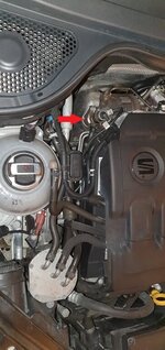

  10. Frankortiz
    Frankortiz Forero Activo
    Buenos días, no tengo una foto donde señalartelo pero abres el capot y entre dónde está la correa de distribución y el vaso de expansión sigues hasta el final y ahí lo tienes conectado al filtro de partículas. Espero haberme explicado medianamente bien, cuando pueda subo una foto o si algún compañero puede subirla y señalarlo pues que lo haga. Un saludo

  12. Apurando
    Apurando Forero Activo
    Vilanova i la geltru
    Buenas
    Ya lo he localizado, el fin de semana limpiarlo a topeee.
