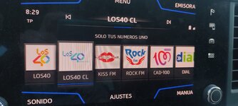

Buenos días. Veamos que tengo un nuevo evento para la lista. Más bien dos. Veamos la pantalla parece tener algún tipo de estática, se puede apreciar en las líneas horizontales de la imagen, que varía según el régimen del motor y se ha desplazado la imagen quedando una parte fuera de imagen, se puede ver qué no se puede leer la última letra en los botones de la derecha. El mío es un my20. Como tengo un concesionario al lado pasaré a ver qué me dicen, aunque dirán que lo reinicie. IMG_20211006_083155.jpg
Buenos días. Veamos que tengo un nuevo evento para la lista. Más bien dos. Veamos la pantalla parece tener algún tipo de estática, se puede apreciar en las líneas horizontales de la imagen, que varía según el régimen del motor y se ha desplazado la imagen quedando una parte fuera de imagen, se puede ver qué no se puede leer la última letra en los botones de la derecha. El mío es un my20. Como tengo un concesionario al lado pasaré a ver qué me dicen, aunque dirán que lo reinicie. Ver el archivo adjunto 58823
Ups !! Parece algo eléctrico que afecta al panel !! Ya informaras de lo que te dicen , saludos y que no sea nada !!
Lo dicho. Que lo reinicie y de minero se ha quitado. Lo de la interferencia es la segunda vez que me pasa en algunos meses en cuanto al desplazamiento de la pantalla si ha pasado ni me he dado cuenta. Cuento que una vez apagado el coche por completo cierre de puertas y vuelto a poner en marcha ya estaba ok. Bueno si persiste que vuelva y lo estudian.
