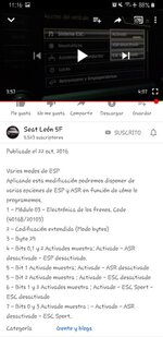

    Acabo de ver este hilo y me surge una duda @Secretari77 @JaLbErT2189
    Si en el byte 29 solo se tocan del bit 0 al bit 3 para la mod, no habréis quitado el bit 5 que viene de fábrica?
    No será ese el que controle las frenadas del Line Assist?
    Última edición: 26 Oct 2019
  10. JaLbErT2189
    JaLbErT2189 Forero Experto
    Murcia
    Si no recuerdo mal solo modifiqué los bits del 0 al 3, el 5 diría que no lo toqué, pero hablo de memoria
  11. TygerBeast
    Nada pues, está claro.
    Lo he probado y no me aporta nada esta mod, además al cambiar de opción desactiva el front assist, poca broma llevar el esc desactivado o en otro modo.
