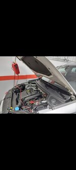

  15. Nastech
    Nastech Forero Experto
    Lliria
    Hola,
    Desde hace un tiempo, con todo este rollo de Covid19, estoy tele trabajando cuatro días a la semana, así que, he pasado de 110 Km diarios a 110 Km a la semana. Este cambio de ritmo ha propiciado que la batería empiece a mostrar signos de fatiga.
    He notado que no se activa el start-stop, dice que hay un consumo elevado de energía, pero el consumo es el de siempre.
    Por otro lado, al estar parado varios días, he notado que le cuesta arrancar. Cuando antes arrancaba a las primeras vueltas de motor de arranque, ahora gira algunos segundos hasta que arranca.
    Estos síntomas en otras ocasiones han sido suficiente para cambiar la batería del coche, aunque, con menos de cuatros años de antigüedad, me parece que debería quedarle algo de vida útil. Hará los cuatro años en Mayo 2021.
    He pensado que la gestión “inteligente” de la batería que hace el coche, no lo es tanto, permitiendo que el SOC baje del 70% en muchas ocasiones y primando el consumo de combustible con el alternador apagado o dando solo energía para el consumo, pero sin cargar la batería nada más que en retención, lo que en mi caso es poca carga ya que hago trayectos largos por autovía con la velocidad sostenida (poca retención).
    Esta vez, en lugar de cambiar la batería he probado a darle un mantenimiento, a ver si consigo reanimarla. Para ello he comprado un cargador/mantenedor, con una aplicación de restaurar baterías (repair mode se llama).
    Le he dado una carga completa (ha llegado a SOC 99%) y después la he puesto durante 4 horas en el modo de restauración.
    La carga completa la hice con la batería conectada en el coche y la restauración con los terminales de los bornes quitados, ya que, según diversas fuentes, en ese modo aplica voltajes más altos de lo normal (hasta 16V) y podría no ser bueno para la electrónica.
    Antes del mantenimiento, el voltaje en reposo era de 12,56V (no está muy mal, pero algo bajo para una AGM) y tras el mantenimiento dio 13,20V (a tope!)
    El resultado, de momento, ha sido satisfactorio. Decir que, tras cuatro horas sin la batería conectada, solo he perdido las memorias de la información de viaje, pero el resto de información (la hora y fecha, pantallas de CAR, emisoras de radio, configuración de audio, logotipos de emisoras, etc.) estaban igual que las dejé.
    Al conectar de nuevo, dio varios errores de asistentes y start stop. También se habían desactivado todos los asistentes (solo tuve que activarlos de nuevo desde la palanca de los intermitentes). Los errores se fueron solos tras recorrer algunos metros (un par de vueltas a la manzana fueron suficientes)
    El cargador que he usado es un Noco Genius 5, que aparte del tratamiento de choque y la carga normal, se puede dejar permanentemente conectado a la batería, manteniendo el nivel de carga en el tiempo.
    Esta función ya la conocía por otro cargador (Black&Decker BDV090) que uso en la moto y que va genial (lo tengo enchufado todo el invierno y en primavera arranca a la primera). Probé primero con este para el coche, pero es demasiado pequeño (1,2A) y el que he comprado (5A) va mejor (a parte de la función de restauración)
    Para no andar poniendo las pinzas, ambos cargadores se pueden dejar conectados a la batería mediante ojales conectados al coche (el positivo en el borne y el negativo en la toma que hay junto a la batería). Llevan un conector rápido intermedio que deja una parte en el coche y otra en el cargador, que se queda fuera. Al hacer la conexión de los ojales tuve un problema con la tuerca que aprieta el borne positivo. La pude aflojar fácilmente para quitar el terminal, pero me costó muchísimo sacarla por completo del tornillo y ya no fui capaz de volverla a apretar (se partió la llave en este menester). He tenido que cortar el tornillo y poner otro nuevo.
    Espero que, con este sistema, la batería (de serie, Varta AGM 68Ah) aguante un par de años más. Ya veremos.
    ¡Saludos!

  16. Juanmontequinto
    Si no pesará tanto la batería esta muy bien esto. En mi caso el coche duerme en la calle, y con casi 4 años la batería está ya bastante floja.
    A Malpaso y Nastech les gusta esto.
  17. Malpaso
    Malpaso Forero Experto
    Hola: Yo con el confinamiento total de marzo, sacaba el coche 1 día a la semana y le hacía sólo 60 kms exactos. Un poco a baja velocidad para salir del pueblo y calentar el motor, unos 25 kms de autopista y luego volvía a a casa por una carretera de montaña, otros 25 kms más. Y el coche tiene suficiente, mueves y calientas los neumáticos, que cambian de posición, aceite, refrigerante, motor, etc, en resumen, todo el vehículo. Y por supuesto cargas la batería. Y así varias semanas, tenía un permiso médico para hacerlo. Pero luego, a mediados de abril más ó menos, estuve varios días sin cogerlo y en casa había 4 coches parados. Como tengo un garaje particular, no comunitario, y ya lo expliqué y subí fotos, les ponía un mantenedor- cargador de calidad que tengo, marca Ferve, y las baterías perfectas. Sí como alguien comenta, es bueno movérlos por lo antes explicado, sobretodo las ruedas, pero no estoy de acuerdo, con todo el respeto, que se estropee por unos días. Y menos que un coche de gama alta y mucha electrónica, no pueda estar parado más de 2 ó 3 días, tengo vecinos con Audi, Mercedes, Bmw, etc, que pasaron el confinamiento total ya que no eran esenciales y a sus coches no les pasó nada. Como les aconsejé, en lugar de arrancarlo, lo sacaban unos 15 minutos por la urbanización donde residimos sin llegar a la carretera y no nos decían nada.
    Si estoy de acuerdo en casi el 100% con lo que explica el compañero @Nastech, sólo que creo que su batería no estaba ya muy bien por los motivos que fueran, pero de haberlo estado, tenía suficiente con hacer esos 110 kms a la semana, ya digo que yo hacía 60 y me sobraba. Más difícil lo han tenido los compañeros que han estado confinados y con el coche en la calle. Esperemos no volver a eso, sobretodo por la salud. Saludos.
    A gymnos, Nastech y Bichobio les gusta esto.
  18. Nastech
    Lliria
    Hola,
    Bueno, me cito a mi mismo para contaros que, después del intento de recuperación de mi batería, ya está prácticamente muerta.
    Así que el apaño me ha durado poco (2 meses y medio)
    Para el cambio he comprado una Varta E39 en bateriasencasa.com por 122€, portes incluidos.
    La pedí ayer a las 16 y ha llegado hoy a las 16.
    No venia muy bien embalada, pero ha llegado en perfecto estado.
    Le he puesto el tester y está perfecta por dentro también.
    Mañana recojo el coche del taller (120k kilómetros) y la monto.
    Última edición: 29 Abr 2021
    gymnos, Malpaso, blancogo y otra persona les gusta esto.
  19. Malpaso
    Hola, ya te dije a tu respuesta de febrero, que me parecía que la batería no estaba ya muy bien. Pero creo has hecho una buena compra, marca de calidad, precio muy bueno y te ha llegado perfectamente cargada. Eso es muy importante, como sabes, ya que algunos las tienen almacenadas mucho tiempo y no llegan tan bien. Así que por una cantidad muy correcta, tienes una buena batería que espero tengas suerte y te dure mucho. Saludos.
    Por cierto, creo que es AGM, ¿ no? y si lo quieres contar, ¿ cuánto te duró la original?, gracias.
    Edito: Ahora veo que en Mayo hacía los 4 años, no ha durado demasiado. Estamos de acuerdo que los alternadores " inteligentes ", no lo son tanto.
    A Nastech le gusta esto.
  20. Nastech
    Lliria
    Hola,
    Sí, AGM de origen y la nueva también.
    La mayor parte de mis kilómetros hasta ahora han sido en modo ECO, que ya he dejado de usar, al coincidir con el compañero @Butanex en que es bastante pernicioso para la batería, ya que en modo vela no hay carga y, en general, dicho modo prioriza disminuir el consumo de combustible en detrimento de la carga de batería.
    Creo que ha sido eso lo que ha acortado la vida de mi batería, veremos en otros cuatro años si se confirma...
    A gymnos y Malpaso les gusta esto.
