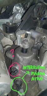

Buenos días.
¿Alguien podría decirme dónde está el interruptor que enciende las luces de marcha atrás?
No se si está en la palanca de cambios o en la caja de cambios. Gracias.

En la caja de cambios

Muchas gracias, ya lo localicé.
Por cierto, ¿ alguien me puede decir que es esta palanquita marcada en rojo? Se puede desplazar hacia un lado u otro, y está situada en la unidad del cambio. Gracias.

Sabría alguien decirme cómo se quita dicho interruptor si es clavija o es roscado .?
Todos suelen ser de rosca a la carcasa del cambio y encima la clavija dónde conectar. Primero sacas la clavija para que no te moleste el cableado y luego desenroscas para sacarlo del cambio.
