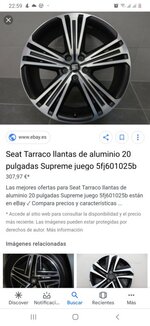

    Hola! esta semana me entregan el coche un seat Ateca 2.0 tdi 150 cv excellence; con llanta 18.Me han ofrecido unas llantas originales del seat tarraco en 20 pulgadas a muy buen precio; Mi pregunta es; se pueden montar?? como quedarían?cual es vuestra opinión?
    SALUDOS

    Quedar seguro que quedan de lujo !!! Ahora piensa que el subir 2” en llanta te subirá bastante el consumo y perderás algo de potencia ... eso si mira a ver la equivalencia en Neumaticos y si las puedes poner en la ficha técnica del mío solo me permite 19” no sé si buscando un ancho equivalente las podrías montar, seguro que algún compi te puede ayudar

    No estaría mal que más o menos dijeras que buen precio es por unas ruedas de serie.
    Que neumáticos monta y asegúrate que sean equivalentes para el ateca. Te quedará en perfil 35 mínimo en función de equivalente a la de origen.
    Ese modelo del Tarraco no es que sean de las más bonitas para mi gusto.

    Montarlas las podrías montar, pero pasarás de perfil 50 a 35, vas a notar hasta las líneas de la carretera, ya hay compañeros aquí en el foro que han montado llanta 20”. Pero piénsatelo por lo del confort. De 18”(perfil50) a 19”(perfil40) ya se nota, no quiero imaginar con perfil 35:sick:
    Porque los neumáticos que monta esa llanta del Tarraco no te sirven. Debes montar unos nuevos.

    Pues me venden las llantas sin gomas por 500 euros; tengo un amigo que estaría dispuesto a pagar por las mías 800 euros con las ruedas; recuerdo que mi coche aún está en el concesionario están nuevas; me acercaré a pedir presupuesto de unas gomas para la llanta 20 y consultar equivalencia...
    Aunque la decisión aún no está tomada; me preocupa el consumo y el confort...no se si merece la pena.

    La verdad que con 20" vas a perder mucho confort ya como dicen los compis tendrás que adaptarte a un perfil muy bajo por el asunto de equivalencia. Yo pase de 18" con perfil 50 a 19" con perfil 40 y se nota bastante. Suerte!!

    A mi estéticamente me parece demasiado 20" para el Ateca, entre 17 y 19 veo que es lo mas adecuado.
    Un perfil de 30 lo veo demasiado bajo y mas para un suv.

    Creo que seguiré vuestros consejos y disfrutaré del coche con la llanta 18 de serie....
