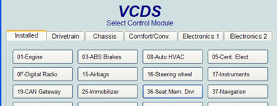

No se si se habrá postrado antes, pero yo ya me pierdo. ¿Como se el número de módulos de los q tengo q hacer copia? Osea, ¿como se los módulos que tengo?

En la primera ventana, la pestaña "installed" agrupa las que tienes, en el resto de pestañas están todas las habituales, mayormente no accederás a ellas si no existe.
