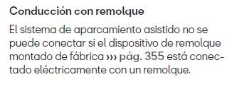

    Pues eso, los que tenéis gancho de remolque y park assist, también tenéis activada la función trailer assist??
    Muchas gracias.
  2. Pakomalaga
    A bitstream le gusta esto.
  3. bitstream
    bitstream Forero Experto
    Sí, ya, precisamente.
    Se desconecta el park assist pero en los Tiguan por ejemplo puedes activar el trailer assist. Con el mando de los retrovisores decides hacia donde quieres llevar el remolque y el volante gira solo.
    Precisamente me lo pregunta mi jefe que se ha comprado un Cupra Ateca y le ha puesto el gancho también. Pero yo no tengo y no se si existe esa función.
    Saludos y gracias.
