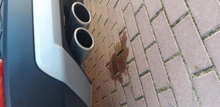

Fuga de líquido en la parte posterior
¿El charco del suelo se hace justo ahí estando parado? ¿O has movido el coche adelante para hacer la foto?
Si es tal cual se ve en la foto, yo estoy con @Lukas , me parece vapor de agua de la condensación provocada por cambios de temperatura.
A mí me lo ha hecho puntualmente en alguna ocasión, y la mancha era parecida y situada en el mismo lugar.
Y también tarda un rato en formarse: no estar al aparcarlo y aparecer 30 o 40 minutos después al recoger el coche...
El coche parado toda la noche. Cuando fui por la mañana le hice la foto.
Si tiene pinta de condensación en el tubo, y lo suelta por ese lado.
Si al tiempo que le das al agua del limpia trasero te sale un charco de agua en el suelo, la goma del limpia trasero está rota o suelta (no es tu caso)
Ahí detrás no hay nada más que pueda soltar líquido, salvo que se forme condensación del agua debido a la humedad del ambiente (lo mismo que le pasa a las plantaciones, lo que se llama comúnmente como "rocío/escarcha") que será tu caso al haber permanecido el vehículo en la calle.
Y el goteo del aire acondicionado se produce al utilizarlo con el compresor conectado y el goteo se produce a la altura de la palanca de cambios aproximadamente y dependiendo de algunos modelos.
Hablo desde la prudencia y sólo basandome en las fotos. En persona en mas facil saber que podria ser. Espero que os sirva de ayuda.
Yo viendo la foto cambio de opinión y ahora digo que lo veo demasiado exagerado .
Que te lo miren
Yo mirando la foto ya no se que decirte.....yo lo llevaría al taller a ver que te dicen.y espero que sea una tontería
Si no és combustible ni es líquido limpiaparabrisas, es agua de condensación del escape. Si en tus desplazamientos diarios en invierno no sube la temperatura del escape lo suficiente el agua acumulada no se evapora y acumula sucesivamente y puede ser que algún agujero de drenaje esté obturado y el vaciado gota a gota tarda lo suyo.
Yo no me preocuparía, con agacharte y mirar el tramo final del silencioso podrás ver por donde gotea, bien por su agujero o por otro resquicio que ha encontrado el agua.
Influirá la zona de salida de agua el aparcar en llano o no.
Pero si la mancha esta en el lado contrario al escape no???

yo me agaché y le hice la foto, pero cada vez qe la voy a subir, se le da la vuelta, y sale boca abajo... no se porque...
Por más que intento subir la foto derecha, me aparecen boca abajo.
Arreglado lo de la orientación de la imagen.
Ese líquido huele o tiene algún color especial? Una visita al concesionario podría aclarar que es, porque pasa aunque parezca raro o de dónde podría provenir ese "goteo sospechoso". A nadie le gusta tener charcos en su garaje, normal no parece...
no huele a nada.
lo he olido día tras día...
y no le veo ningún color concreto o destacado.
Lo he llevado al concesionario (ayer)
lleva un día allí, cuando obtenga respuesta os podré al tanto.
gracias a todos.
Dicen que es condensación del aire, que es normal en ese tipo de coches.
Iré por el vehículo y en persona me darán más detalles.
Buenas tardes gente:
Ya estuve en el concesionario y subieron el coche al elevador para ver lo que les decía y al final es de unos tubitos q que hay q que sirven para eliminar el agua de la condensación q que se va creando, así que si alguno le pesa lo mismo ya sabéis que es por eso y no como pensaba yo que era por algo roto :whistling::whistling:
Muchas gracias a todos
Me pasa lo mismo y lo iba a llevar, además parece como mal soldado... pero al parecer es lo que te ham dicho, dejan pequeños poros porque si no al final el agua pudre por dentro.
