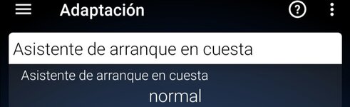

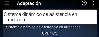

  5. Handyman
    @NoCaPo
    Comprueba estos valores del módulo 03 en adaptación.
    Screenshot_20190917_095208.jpg Screenshot_20190917_095254.jpg Screenshot_20190917_095311.jpg

  14. NoCaPo
    NoCaPo Forero Novato
    Muchas gracias compañero, en cuanto pueda lo compruebo y miro los valores. Ya os comento
    Quien ha dicho nada de pendientes? Donde vivo apenas hay cuestas y no tengo ese problema. Del mismo modo no es el tema central del hilo, para eso puedes crear otro y que discuta la gente lo que le parezca.
    Saludos a todos
    A engobel y Carlsferry les gusta esto.
  15. NoCaPo
    Ya he podido comprobar los valores que tenía en el módulo 03:
    Asistente de arranque en cuesta: Normal
    Freno de estacionamiento electromecánico, grado de retardo: 6
    Sistema dinamico de asistencia en arrancada: Normal
    El unico que se diferenciaba entre las imágenes que me facilitaste y las mias fue la tercera, con lo que la cambié a “Avance”.
    Tras el cambio, me salió un mensaje en el FIS que decia “Servofreno limitado”
    Tras apagar y encender el coche no me salió ningun mensaje más.
    Y en cuanto a la función del freno de mano, sigue siendo necesario pisar el acelerador para poder desactivarlo.
  16. Handyman
    El acelerador hay que pisarlo siempre para que se suelte. La diferencia es la fuerza/resistencia necesaria para desconectar el freno.
