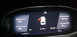

    Estrené mi Ateca FR Go 1.5 TSI DSG este pasado 19 de febrero y a los tres meses y medio primer problema: este pasado sabado, cuando volvia a casa y estando parado en un semaforo, saltaron los dos avisos, "Error Start- Stop y Lane Assist no disponible en este momento" (ver fotos)

    Hola, hoy me ha salido el error de lane assist y reconocimiento de señales no disponibles, todo después de una actualización que ha salido hoy.
    El reconocimiento de señales se ha vuelto a activar pero el lane assist no, he mirado en las ayudas y lo tenia desconectado (antes de la actualización estaba on), lo he vuelto a conectar y sigue sin funcionar, pero aparece este icono en el cokpit
