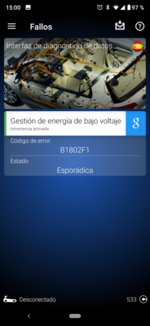

    Hola amigos, el otro día le hice un chequeo a la fiera y me dió dos errores esporádicos.
    Uno de batería imagino, pues el día anterior llevaba como 5 días sin coger el coche y me saltó un warning de bajo voltaje en batería, recomendandome que condujera para subirlo.
    Ilustro:

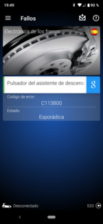

    Pero lo que me dejó con el culo torcido fue éste:
    Alguien sabe a qué se debe el segundo?
  2. Handyman
    Está en verde, fallo esporádico solucionado.
    Si la batería estaba baja algo se desconectaria en cualquier módulo para ahorrar batería y no hubo comunicación puntual en ese momento al dar contacto.

  3. Palaz
    Palaz Forero Experto
    Elche
    Ahora que lo dices, no se encencieron las luces de bienvenida, ni drl ni led ni nada.
  4. Lukas
    Ruedale un pelin más y se recuperá la batería. Saludos.
  5. Palaz
    Elche
    Sí, le hice unos 20km por carretera y ya no me lo ha hecho más.
    Al volver a cogerlo todo ok con las luces y todo.
