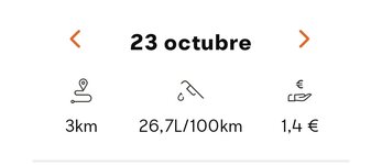

Ejemplo 2: error de consumo exagerado (tampoco piso tanto el acelerador
