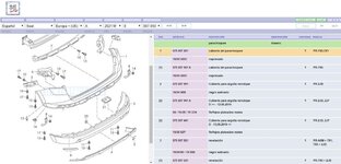

Buen día.
Lamentablemente, esa pieza parece que ha quedado rota. No sé si tendrá reparación.
En cualquier caso, la pieza negra es independiente al resto de parachoques. Puede sustituirse. Ver despiece.
Hola @MAC812018, sí, es una sola pieza, yo la tuve que cambiar también porque me dieron un golpe, estando el coche aparcado.
Me la cambiaron entera, no toma mucho tiempo, lo hicieron en unos 30-40 minutos, eso sí, tienes que estar atento una vez hecho, que queden bien los sensores de la cámara, si no son cuidadosos, pueden dejarlo mal ajustado...
