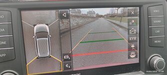

    No se si le habrá pasado esto a alguno.
    Yo tengo park assist y cámara trasera. No puedo asegurarlo al 100x100 pero juraría que cuando compré el coche la cámara de visión trasera no mostraba parte de la matrícula. Por fotos que he visto en el foro no se muestra como en mi caso.
    Pudiera ser que no al principio con la novedad no me fijase, pero canta bastante no percatarse de ello. Es como si se hubiese movido internamente, pues exteriormente está como siempre.
    He probado el park assist y a veces va bien y en ocasiones me pilla el bordillo dando marcha atrás.
    Os pasa eso?
    A vosotros se os ve parte de la matrícula?
    A ver si hoy puedo subir una foto de como se me ve y me decís, que tengo una rayada...

    Buen día. Lo único que se ve de la trasera del coche es un poco de la defensa.
    Supongo que por alguna razón se ha movido el objetivo de la cámara. Es un angular y a poco movimiento cambia mucho lo que se ve.
    Lo tendrás que llevar a algún taller para que lo ajusten.
    Ya nos dirás.

    Buenas. La cámara siempre muestra la matrícula como en la foto, independientemente de que el park assist este o no activado.

    En mi coche siempre se muestra así, que yo me haya dado cuenta, nunca he visto la matrícula.

    Los que tenéis 360 no se, pero los que tenemos sólo la trasera si arrancas rápido y metes marcha atrás rápido se ve más de lo normal hasta que entra el park assit...

    Hola a todos
    Ayer llevé el Ateca al concesionario. Por lo de la cámara y porque no era capaz de conectar inalámbricamente el Android auto.
    Me dijeron que la cámara estaba bien. Que "ya se fijarían" en los modelos de Ateca que tuviesen cámara trasera, que "no había muchos"...
    También me dijeron que en mi modelo no era posible conectar Android Auto sin cable pues era por tema del vehículo.
    Pues la cámara quedó tal cual. Sigo viendo la matricula como en la foto. Les dije que tenia fotos de la cámara de varios de vuestros Atecas. Me dicen que cada uno viene como viene. Será el mío que es único y tiene así la cámara.
    Poca confianza me han dado, la verdad, y menos cuando al salir del concesionario me conecta inalámbrico el Android Auto, pese a asegurar el técnico que mi modelo era con cable...
    Eso os cuento
    Así que si os animáis a subir vuestras fotos, me las imprimo y se las llevo para darles en las narices
    Gracias y un saludo

    Esto me ha pasado en los dos coches que tengo, ambos seat. Si nada más arrancar el coche metes marcha atrás la cámara muestra un poco la matrícula como si estuviera fuera de sitio, pero si con la cámara activada aguantas 30 segundos más o menos (Suele ser mucho menos) se "reinicia" y coge su sitio como siempre. Al igual que el 360 con la vista aérea que al principio se ve borroso y después de menos de 30seg. coge la resolución buena.

    Se ve la matrícula porque no ha entrado la pantalla del park assit... La matrícula normalmente no se ve porque la tapa los botones de silenciar el sonido o no se que cosa más... 1cm le quita a la imagen de la camara que es lo que tapa la matrícula.. Fijaros que es así...

    En esa foto @pitorro alguna vez no entrará el park assit y ahí en la franja negra que dice comprobar la dirección aparecerá la matrícula... No te ha pasado nunca?
  20. pitorro
    pitorro Forero Experto
    Salamanca
    Pues que yo sepa no, ya llevo desde que leí el tema fijándome a ver si sale la matrícula y nada de nada. saludos
