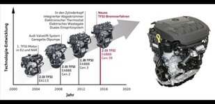

    Los dos son del tipo ea888 3gen, por lo que son muy similares aunque el 190 funciona con ciclo budack (parecido al miller) y tiene mas compresion. Uno esta orientado a las prestaciones y el otro a la eficiencia ( el 190 da la máxima potencia a 4000rpm). A la hora de reprogramar el de 190 creo que esta bastante limitado por el turbo que lleva, aunque hay repros stage1 que le sacan unos 250cv.

    El motor efectivamente es el EA888 gen.3B en ambos modelos.

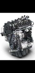

    El tubo escape del 2.0 TSI DSG7 190CV es este.
    Lleva dos orificios ciegos, supongo que por dentro no estará conectado.
    Después me han dicho que el Cupra Ateca no lleva el silenciador intermedio. El 190cv creo que lleva 3 tramos.
    El Cupra también debe llevar alguna mariposa o válvula si modifica sonido al ponerlo en modo Cupra y tiene diferentes sonidos.
