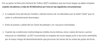

    Pues al menos a mí me has creado una duda @Juanki y revisando el tema he encontrado ésto:
    En la web del racc dice:
    Las luces largas, sólo en carreteras muy poco iluminadas y con escaso tráfico
    El Reglamento General de Circulación lo deja claro: las luces largas deben utilizarse de noche y cuando no haya suficiente iluminación. Gracias a ellas podremos ver de forma más clara algún posible peligro en el camino (un animal, un coche parado y con las luces apagadas…).
    ¿Pero qué entiende la normativa por “vías insuficientemente iluminadas”? Son aquellas en las que no puede leerse la placa de una matrícula a 10 metros o en las que no se distingue un coche de color oscuro a 50 metros. Esto descarta su uso en autopistas y autovías. Tampoco deben usarse en zonas urbanas.
    En cambio en el Reglamento que ellos mismos linkan dice:
    3. Se entiende por vía insuficientemente iluminada aquella en la que, con vista normal, en algún punto de su calzada, no pueda leerse la placa de matrícula a 10 metros o no se distinga un vehículo pintado de oscuro a 50 metros de distancia
    La frase en rojo del párrafo de arriba no la he encontrado... a ver si alguien nos ilumina (nunca mejor dicho :D:whistling:)
