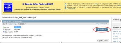

2- Ahora vamos a descargar la base de datos de radares de para Volkswagen de “LaradioBBS”. Hay que registrarse para poder descargar. La contraseña para descomprimir es: "www.laradiobbs.net" (sin las comillas)
Foro laradiobbs.net
3- Descomprimimos y metemos dentro de la carpeta “Input” los archivos descargados de “la radio BBS”.
El archivo descargado de “LaRadioBBS” contiene todos los archivos necesarios para crear la base de datos.

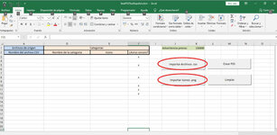

4- Abrir la hoja de Excel “SeatPOIToolEspañol.xlsm” y hacemos click en el botón “Importar Archivos .csv y después hacer Click en el botón “Importar Iconos .png”.
Los archivos tienen que ser “png” de 39x39 pixeles y 32 bit de profundidad y llamarse igual que los archivos “csv” de cada categoría”

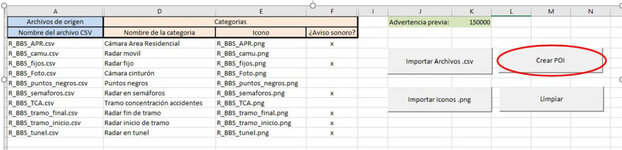

5- Ahora hay que poner un nombre a cada categoría, es el nombre que va a salir luego en el Infotainment.
6- Elegimos que categoría queremos que suene el aviso sonoro poniendo una “x” o un “1” en la columna “¿Aviso sonoro?”
Se puede modificar la distancia del aviso sonoro cambiando el valor de "Advertencia previa" que está de origen en 150000 (No he probado todavía a modificarlo a ver si funciona).
7- Ya lo tenemos todo, ahora click en el botón “Crear POI”
8- Pasados unos segundos nos dará un aviso de que ha terminado.
9-Los archivos necesarios para actualizar los radares se habrán creado dentro de la carpeta “Output”.
