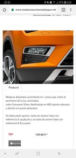

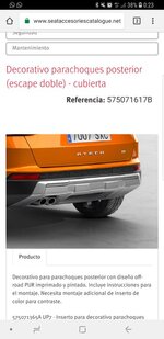

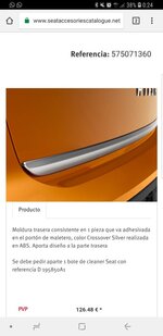

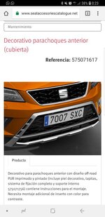

Alguien ha instalado estos accesorios? Como van? Pegados o atornillados? Es facil?

El.delantero va pegado y atornillado pero creo q que no es compatible con acabado fr.,a parte comentaban en un hilo que los habian dejado de vender el.trasero tambien va pegado pero atornillado ya no se... Menciono a un par de compis que lo llevan y te pueden decir algo mas @Butanex @Parribas
Las molduras del.maletero y antinieblas van pegados
Todos esos elementos decorativos van pegados, el único que además de pegado va atornillado es el del paragolpes delantero....
Yo llevo el delantero y a fecha de hoy perfecto....

te fue complicado y pego rápido y bien?
No es complicado pero hay que pedirle a alguien que te sujete el portón a media altura porque el pegamento que trae es muy fuerte y conviene pegarlo a la primera para no dañar el pegamento ni la moldura. Pegó perfectamente; aclarar que antes de pegarlo hay que limpiar correctamente la zona del coche donde vamos a pegarlo para evitar que se cuelen impurezas entre la moldura y la chapa lo cual, a la larga, te despegará la moldura.

En post anterior mencionabas que tienes colocado el complemento off road delantero y que va atornillado.
Si eres tan amable, me puedes decir si es el original de SEAT.
Si es así confirmame por favor que viene preparado para atornillarlo. Gracias anticipadas.

Atornillado, o remaches por debajo y en la parte alta pegado...y si, el mío y el de los compañeros mencionados son originales.
