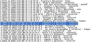

    En referencia al radar que me faltaba a mi, he abierto en modo texto el archivo de Fijos de LaRAdioBBS y salían correctamente los dos:
    Tienen una diferencia de 100 metros entre ellos, uno para cada sentido. Como se puede ver en la captura de Maps:
    Entonces he importado otra vez los Fijos con el PoiNspect0r marcando lo que comentó Jose de las coordenadas duplicadas, para ver si era eso, que dos POI's próximos los interpretaba como uno. Pero no, los ha importado bien. Así que ni idea de que pudo haber pasado.

    He Hecho la prueba con los radares que indicas, y efectivamente, se pierde uno de los dos que salen en la C60, al pasar por POInspect0r.
    Más aún, en el último fichero que tengo con radares fijos de laradiobbs.net, aparecen 1394 radares (el fichero tiene 1394 líneas), al importarlo en el programa se siguen manteniendo los 1394, pero si se le da a la opción de regenerar base de datos de los POIs, baja a 1388, con lo que se pierden 6 por el camino.
    También he probado con un fichero con sólo dos líneas, con los radares en la C60 que indicas, y se importan los dos, pero al regenerar, uno se pierde y sólo aparece uno.
    Por lo que es un bug del programa (me da la impresión que borra automáticamente POIs que estén muy cerca, quizas por el redondeo de las coordenadas GPS) por lo que le he mandado un correo electrónico al programador informándole de ello.
