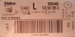

Esta es la etiqueta que traen los faros ¿Me sabriass decir que lámparas leds le puedo poner?
    74 KB · Visitas: 29
Según veo llevas H7 y la P 21
H7 si hay bombillas homologadas pero no sé decirte si cabe dentro del faro, sería cuestión de probar.... o mirar en las diferentes fabricantes si te dan compatibilidad.... No se ayudarte mas
