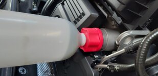

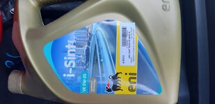

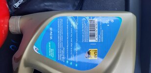

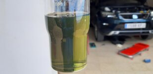

    Actualización! Siguiendo recomendacion del manual del propietario, le he puesto la vw508.00 a ser un MY18. 20200612_121113.jpg 20200612_121108.jpg 20200613_164841.jpg 20200613_170649.jpg
    A Bichobio y TygerBeast les gusta esto.
