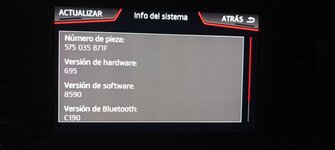

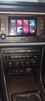

Hola a todos , vengo de un vehículo con cámara trasera y pensaba que el no llevarla no me afectaría tanto . Mi nuevo coche es de julio del 2019 y no la trae y me gustaría que me orientarais sobre qué necesito para instalarla . Os pongo fotos para ver sistema multimedia. A ver si alguno me pudiera orientar , gracias . IMG-20230525-WA0006.jpeg IMG-20230525-WA0006.jpeg
Deciros también que es el modelo que no trae módulo en la guantera

Pues si no tienes unidad en la guantera yo miraría directamente de cambiar esa pantalla por un doble din con android que además traen entrada para cámara de marcha atrás..
Algún compañero ha puesto teniendo incluso unidad de guantera
Y no se le puede añadir el módulo ?? Pregunta desde mi ignorancia, claro además de posteriormente instalar la cámara . Es que cambiar la pantalla por un sistema android como que no me inspira mucha confianza por posibles inconvenientes con los sistemas del coche.
