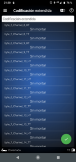

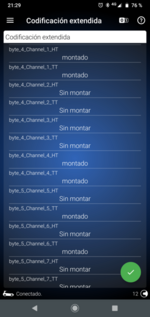

    Pues aparecen casi todos con el valor 'Sin montar', adjunto las capturas.

  4. Kalato
    Los 2 y 3 les tienes q que poner en montado, hay tienes el problema

    Okay, entonces en los canales del 1 al 4 tiene que aparecer todo con el valor 'montado'.
    En los canales 5_TT y 6_TT me aparece también 'montado', ¿eso lo dejo así?
    Gracias por la ayuda.
  6. Kalato
    Activa del. 1 al 4 y los demas como les tienes

    Ya está hecho, he reiniciado el Infotainment y el coding del Byte 4 ha cambiado de C3 a FF, pero sigo escuchando con más volumen los altavoces traseros.
