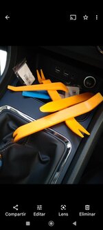

    Desmonté con esto :
    No me digas como porque no me acuerdo, con mucho cuidado y muchísimo más miedo, el coche tenía semanas.
    Ve probando poco a poco metiendo la espátula y si notas mucha resistencia prueba en el lado contrario, poco a poco y con paciencia.

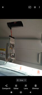

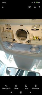

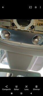

    Te pongo unas fotos por si se aprecia donde van las grapas :
    Screenshot_2022-10-20-14-23-45-252_com.google.android.apps.photos.jpg Screenshot_2022-10-20-14-23-36-449_com.google.android.apps.photos.jpg
    Por cierto, no se ha fundido ninguna.
