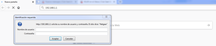

    @Pakomalaga puedes entrar en el router desde el PC con un navegador y en la linea de direcciones pones http://192.168.1.1/ y la contraseña: normalmente "admin". pero cuidado con lo que tocas, antes de manipular copia los datos originales por si las moscas (es como con el OBDeleven).

    Poniendo la dirección IP de la puerta de enlace en el navegador web, en mi caso 192.168.1.1
    Sé que es así, tengo el culo pelado de configurar routers desde los tiempos del ADSL :D pero a este le han puesto un usuario y contraseña que no me facilitan. Dicen que para evitar que pueda jorobarlo si toco donde no debo. Imagino que puedo resetearlo a configuración de fábrica, pero seguro que borraré los parámetros de conexión del operador.
    Un huawei HG8247H

    El problema que si haces reset pierdes la configuración y te toca llamar a tu compañia de nuevo, con lo que te fastidias dos o tres días sin Internet. Yo le exigiría claves de acceso.

    How to Login to the Huawei HG8247H
    Normalmente los cifrados sí permiten configurarlos los operadores que yo conozco siempre que se asuma la responsabilidad.
    Particularmente no recomiendo en absoluto utilizar protocolo WEP. Ni lo recomiendo yo ni nadie que trabaje en seguridad por lo vulnerable que es. El vehículo, por novedad, debería soportar WPA2 como poco (WPA3 está listo para salir). Relacionado con esto, otro dato es el cifrado. Normalmente suele ser TKIP en caso de que el protocolo sea WPA.
    ¿Por otro lado, hasta qué punto en el Ateca puedes configurar cosas como 'Dirección IP' o cifrados AES o TKIP?. Igual está por ahí el problema :).
