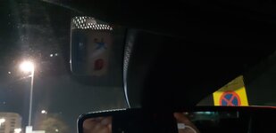

    Yo uso el Bip&Drive de La Caixa y no hay problema. 15467107523393889946413680660033.jpg
    Lo llevo en la zona de puntos al lado del retrovisor.

    Si, hay que ponerlo en la zona de puntos como dice Danone

    Yo uso Vip&Drive y colocándolo en la zona puntada al lado del retrovisor interior, sin problemas.

    Yo uso VIA T esta pegado en la luna delantera a la derecha del retrovisor justo a su lado y abre perfectamente todos las barreras de los peajes.
    Comprueba la pila del VIA T
    Justo en la zona pegado al retrovisor es la zona perfecta para que no pierda ni un pelo de señal.
    La única restricción sería si llevas luna delantera climatizada, en ese caso la luna podría restar señal.

    Yo también uso el de La Caixa y sin problemas, lo tengo donde lo lleva @Danone . Alguna vez lo he sacado y escondido para que no me pagase en un parking y me lo ha leído también. Así que tiene mucho alcance. Las lunetas térmicas a veces pueden dar problemas.
