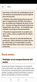

    Hoy me ha pasado lo mismo. Parar motor, ventilador en marcha y olor fuerte a goma goma quemada. He revisado el indicador de temperatura y estaba normal.
    Un vistazo al foro ( y al manual) y aclarado.
