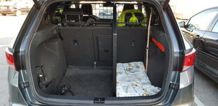

    Después de buscar mucho por internet y no encontrar ninguna reja que pudiera separar mi maletero en 2, para poder llevar a mi perra con total tranquilidad si llevo bolsas,maletas u otros objetos en el maletero. He cogido la base de la idea de las rejas travall, que desgraciadamente tiene rejas de muchos modelos, pero del ateca no y he pedido que me fabriquen una hecha a medida.
    Lo primero que hice, fué con varios cartones meterme en el maletero y cerrar el portón (literal) y hacerme una plantilla de como quería que fuera la reja.
    Una vez hecho ésto, lleve la plantilla a la cerrajería en la que trabaja mi mujer y me han hecho la reja a imagen y semejanza de la que ya llevo separando habitáculo y maletero original de seat.
    Después de ver que encajaba bien, se colocan 2 silentblock abajo y uno arriba para que la reja quede bien fija en el maletero. Se lleva a lacar en negro y el resultado es espectacular
    Al ponerla en el maletero, le he puesto una colchoneta hecha con la forma para que mi perrita esté lo más cómoda posible(la funda de la colchoneta es horrible, lo sé jeje:eek:)

    El resultado es espectacular. Enhorabuena. Yo tenía este mismo sistema en el Q5 que tenía antes con una reja de travall, pero para el Ateca aunque están en el catálogo de la web pone siempre que no hay stock. Yo llevo una de separación de maletero y habitáculo de travall.
    ¿has sujetado las dos rejas entre sí de alguna manera?
    ¿cuanto te ha cobrado el cerrajero, si lo puedes compartir?

    La reja se sujeta con 2 silentblock que van a rosca para poder ajustarlos abajo y uno superior(en la segunda foto se ve muy bien). Como tengo puesto un protector de goma en el suelo del maletero, goma con goma agarra muchísimo. Luego para quedarme más tranquilo de que no se va a mover, le he puesto unas bridas reutilizables(por eso de que si tengo que sacar el gato,pueda quitar y poner la reja en un momento) fijando la reja divisoria del maletero a la que ya tengo que separa el maletero del habitáculo.
    En cuanto a precio, tengo la enorme suerte de que mi mujer trabaja en una cerrajería y nos la han hecho gratis, pero me imagino que una reja hecha de pletina y varilla en cuadrícula lacada al horno fácil te puede salir por unos 200€.
    Es una pena que travall ya no las fabrique. Hace unos meses les escribí para preguntar y me dijeron que ése tipo de reja ya no la van a hacer más.
