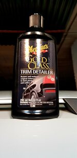

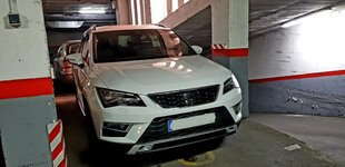

    Hoy he bajado al garaje a hacer un par de cosas (entre ellas rellenar el líquido lavarapabrisas), y he aprovechado para realizar un tratamiento a los plasticos negros exteriores del coche (que en mi Ateca tienen una fuerte presencia por los cuatro costados del coche).
    El producto utilizado ha sido este:
    El tratamiento ha consistido en tres pasos:
    1. Limpiar la superficie de los plasticos. Dado que no acababa de limpiar el coche, he utilizado unas cuantas toallitas humedas multiusos, aunque lo ideal es limpiar el coche con lanza a presión y/o esponja y jabón, y luego secar la superficie antes de pasar al segundo punto.
    2. Aplicar un poco de producto en una mini esponja redonda y frotar las zonas de plastico negro, exparciendo el producto de forma uniforme e intentando evitar acumulaciones del mismo. Es recomendable ir pieza a pieza y aplicar cada poco tiempo un poco más de producto en la esponja, a fin de que todas las zonas reciban, mas o menos, la misma cantidad de producto.
    3. Una vez terminado de aplicar, volvemos a la pieza inicial y repasamos la superficie con una bayeta de micro-fibras, a fin de quitar el posible sobrante de producto y para terminar de darle un acabado fino y brillante.

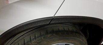

    El resultado es unos plasticos más negros que nunca, brillantes e hidratados, que dan al coche un aspecto cuidado además de contrastar más, en mi caso, con la pintura blanca.
    A continuación se puede ver el brillo del plastico y su color negro intenso:
    Cuando el producto se seca, el brillo e intensidad del negro baja ligeramente, pero el resultado es visible y se nota el antes y el despues.
    Es recomendable realizar este tratamiento una o dos veces al año para ayudar a preservar el negro de nuestros plásticos y hacer que el paso del tiempo no le afecte de igual grado.
