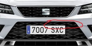

Tengo un pequeño problema, se me ha partido un par de nervios de la zona donde va la matricula delantera, se puede arreglar con un poco de pegamento. Mi duda es que tipo de pegamento sería el adecuado para pegar este plastico. es en la zona marcada en rojo en la foto.

Supongo que no tendras seguro a todo riesgo cuando preguntas esto. Si lo tienes y lo que no quieres dar un parte, pienso que es mala opcion, la pieza esa si la pegas, con el calor u otro golpecillo te saltara y despues si que no lo crubre el seguro al verla reparada.
De todas formas hay muchos pegamentos/masilla de dos componentes muy buenos por si te decides a reparar. Mira que aguanten a la interperie y temperaturas altas.
Si al final lo quieres pegar, te recomiendo el Nural-25 pegamento extra fuerte auto. Yo lo he usado varias veces y pega muy bien. También aguanta mucho el calor y el frio, aceites, gasolinas y vibraciones. Creo que es una buena opción si, como te digo, te decides por pegarlo.

Si, tengo a todo riesgo, pero es de un percance que he tenido y por si el seguro no se hace cargo queria tener una segunda opción.
