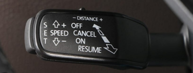

    En cuanto al ACC... en la descripción del coche que he reservado no pone que lo tenga, pero en las fotos veo que tiene la segunda palanca a la izda del volante. ¿Eso es que lo lleva?.

    ACC: no te fies de las palancas. hay varios tipos. con el ultimo no estoy seguro. lo mejor es que pongas la foto y te ayudaremos
    - palanca sencilla: luces e intermitentes
    - palanca completa: luces, intermitentes, crucero
    - palanca completa: luces, intermitentes, crucero y boton asistentes. esta la lleva el mio (XCELLENCE) y no tengo la pequeña
    - palanca sencilla con boton asistentes + palanca pequeña para crucero
    - palanca sencilla con boton asistentes + palanca pequeña para crucero y ACC

    Por lo que describes es un excelence como.el mío, sin navegador ya que dices que la pantalla es en blanco y negro, si llevará gps sería a color, el control de crucero el excelence lleva el normal de serie, si esa palanca lleva para regular la distancia es el adaptativo

    En cuanto a la foto de las palancas, la verdad es que la calidad de la foto es malilla pero en la que tengo en el PC se ve un poco mejor y se puede intuir que es esta:

    ahora me has pillado. por la palanca, parece que llvas ACC (tiene la micro palanquita de regular la distancia con el vehiculo de delante) pero por el radar, lo llevas igual que el mio, arriba, detras de la S mientras que todos lo que he visto que tienen esta funcion (seat, audi, vw) lo llevan a la vista. el frontal que tienes, es igual al mio xcellence
    me parece a mi, que lo mejor es que le preguntes a tu vendedor si lo tiene o no. yo estoy perdido

    @Miguel Cretu el Ateca de 1° generación llevan todos el radar detrás de la S indistintamente de adaptativo o normal, y si esa es la palanca del coche en cuestión si lleva adaptativo
