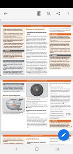

    Gracias, os pongo lo que viene en el manual de usuario.

    No se ve nada, súbelo con el ordenador y... lo dicho, comprueba tu vaso de expansión.

    En el vaso de expansión no pone nada, sólo el símbolo del manual de usuario.

    Pues a tu taller y que se aclaren cuál es el que vale... si el manual manda y el jefe de taller dice que sí... lo siguiente es mandar un email, a Seat Responde, a ver si te acaban de solucionar la duda o rizan el rizo...
    Para rematar, vete a recambios de tu concesionario y les pides una botella de anticongelante G12 EVO de uso directo. A ver por dónde sale, el pollo de los repuestos y lo que te dice.

    Copiado y pegado de mi manual
    Líquido refrigerante
    Fig. 63 Vano motor: tapón del depósito de expansión
    del líquido refrigerante.
    El depósito del líquido refrigerante está en el
    vano motor ›››  pág. 318.
    Con el motor frío, reponga el líquido cuando
    el nivel esté por debajo de .
    Especificación del líquido refrigerante
    El sistema de refrigeración del motor lleva de
    fábrica una mezcla de agua tratada especialmente
    y, al menos, un 40% del aditivo G13
    (TL-VW 774 J), de color lila
    . Esta mezcla ofrece
    una protección anticongelante hasta -25°C
    (-13°F) y protege las piezas de aleación ligera
    del sistema refrigerante del motor contra la
    corrosión. Además, evita la sedimentación
    de cal y aumenta considerablemente el punto
    de ebullición del líquido refrigerante.
    Para proteger dicho sistema refrigerante, el
    porcentaje de aditivo debe ser siempre de al
    menos un 40%, incluso cuando el clima sea
    cálido y no se necesite la protección anticongelante.
