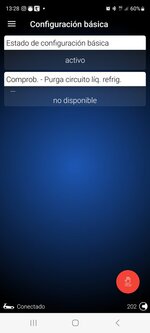

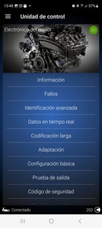

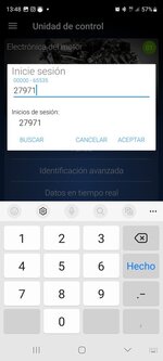

    Bueno pues después de liarme he de decir que no he sido capaz de hacer la purga con el obdeleven, he seguido todos los pasos que he leído en infinidad de sitios pero no hay forma.
    Lo único que he conseguido ha sido activar el modo de purga de refrigerante pero realmente no lo hace.
    Pongo fotos de la forma que lo he conseguido activar.
    Primero activo el modo desarrollador.
    Pongo el código
    En adaptación activo la purga de circuito refrigeración.
    En configuración básica activo comprobación purga circuito de refrigeración.
    Mantengo apretado aceptación, lo suelto, apreto los pedales de freno + embrague y después acelerador a fondo y se me pone activo y el botón que antes estaba verde se pone en rojo para poder parar en cuanto acabe la operación.
    Pero después de esperar más de 10 minutos no hace nada.
    Así que me doy por vencido.
