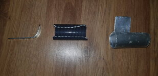

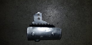

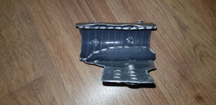

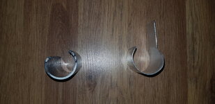

    Lo primero es cortar el tubo de Pvc y darle los ángulos necesarios para que encaje bien. Yo lo que he hecho es con la Dremel y probando hasta que encaje bien. Una vez hecho ésto se corta la chapa con la tijera y se pulen los cantos para que no corten ningún cable después de puesto. Doy forma a la pletina con curva,que va a ser el soporte del protector en el coche y queda todo asi: 20200425_131809.jpg 20200425_131800.jpg

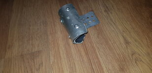

    Ahora juntamos el tubo que va a proteger los cables y le ponemos por encima la chapa de aluminio y la pletina y lo fijamos todo con remaches:

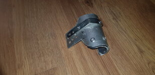

    A posteriori que quitado parte de la lengueta que sujeta al coche porque tal y como estaba no entraba:
    Ya está hecho el protector. Ahora con el destonillador torx vamos a quitar el plástico protector del paso de ruedas, ésto es lo que se ve desde el exterior:
    La accesibilidad a los amigos de ajeno es preocupante, aquí Seat tenía que haberlo hecho de otra forma, estan muy accesibles los cables.
    Taladramos una vez presentado el protector por el lado del paso de ruedas con una broca de 4 y luego de 7 hasta hacer el agujero. Con una terraja macho de hacemos rosca para que luego el tornillo entre desde el otro lado. La idea de hacer la rosca con la terraja es para evitar poner tuercas y así ponerselo más difícil a los amigos de lo ajeno.
    Una vez hecho ésto presentamos el protector y le metemos el tornillo por el lado del capó de ésa forma por el paso de ruedas no se puede quitar nada pero desde el capó en un futuro si. Así queda desde el paso de ruedas una vez puesto el protector:
