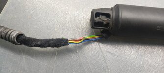

    Comprobado, en mi caso fue el motor de la parte izquierda y el cable azul cortado.
    Por falta de herramientas y material tuve que hacerlo un poco chapucero, soldé como pude y con un cable de sección mas gorda, pero luego no he podido volver a meterlo bien (de forma elegante) todo dentro del protector de goma, ha quedado un poco feo pero no iba a poder hacerlo en estas 2 semanas por motivos laborales y queria dejarle el maletero funcionando a mi mujer de momento. Cuando pueda lo arreglaré de una forma mejor.

    Ami es la segunda vez que me pasa,esta vez he desmontado el amortiguador para poder hacer bien el empalme soldando ,termoretractil etc etc,la posición es súper incomoda directamente en el coche y es mejor desmontar para hacerlo bien

    Pues esta es mi cuarta vez entre los dos motores y ya he sustituido todos los cables por unos de silicona en todo el tramo que flexiona en el motor derecho....espero que sea la última en este.
    El izquierdo cuando rompa le meteré mano ya que desmontar los guarnecidos no me hace ni puñetera gracia.

    Pues después de desmontar el amortiguador derecho debido a que tenia poco cable ya,al montarlo no me funciona,he comprado la pareja de amortiguadores de un ateca siniestro y he puesto el derecho que esta nuevo vamos y tampoco funciona,ha subido y bajado un par de veces pero parece como bloqueado,he comprobado los csbles de ambos y ninguno partido,he reseteado el coche por si era eso quitando la bateria y tal y sigue igual,total que cita con la seat y a gastar pasta,acojonante estar así por un mal diseñó,tengo claro que este es mi primer y último SEAT,por que es lamentable que no se hagan cargo de un fallo suyo

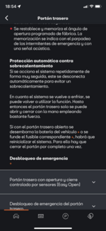

    Hola @Necrosolrac según el manual si se quita la batería con el portón abierto hay que reiniciarlo cerrando del todo.
    Puedes probar a abrir el portón, quitar la batería, volver a ponerla y cerrarlo a ver qué sucede.
    Has mirado el fusible?
