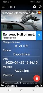

    hola compis me parece que ami me a pasado igual , Screenshot_20200426-123118_OBDeleven.jpg Screenshot_20200426-123134_OBDeleven.jpg es el mismo lado ayer me abria la mitad hoy he tocado el tubo de goma donde estan los cables y ya ni baja ni sube ,, na me tocara hacer lo mismo aber si tengo suerte y no se me complica un saludo y seguire los pasos que habeis puesto gracias un saludo
    A yeyutus y Kalato les gusta esto.
  8. Kalato
    Si, es lo mismo
    ya nos diras si es el cable marron también
  9. ismael sierra
    ismael sierra Forero Habitual
    Mollet del Vallés (Barcelona)
    hola , ya esta echo he tenido q que empalmar un trozo d de cable no se podia casi trabajar pero ya esta echa la chapucilla y funcionando :) el cable era el amarilo venga un saludo ....

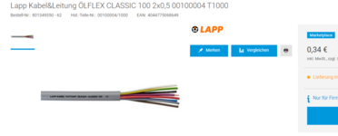

    No se puede poner un poco mas de cable cuando parten ?? Para evitarlo en un futuro ??
  17. Polar
    El problema es que el cable en sí es demasiado rígido.
    Hay cables que son más flexibles.
    Un ejemplo
    A yeyutus y TygerBeast les gusta esto.
