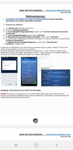

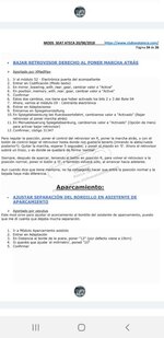

    Pues esta tarde con un amigo hemos hecho algunas modificaciones que han funcionado y otras que no las que si son: star-stop intermitentes confort-5, y luz de freno encendida cuando con luz de cortesía y con el maletero abierto ,las que no han funcionado son: el plegado de los retrovisores solo con contacto y bajar el retro derecho al poner la marcha atrás, hemos intentado hacer con los mods de Ateca y con los de León y no hay manera, no sé si alguien tiene más información sobre lo fé los retrovisores? , Gracias

    Como te ha referenciado el compañero @Carlsferry. Hay hilos al respecto, pero tengo una duda, en que parte del foro has leído que valen las mods del León? Que coincidan muchas? Vale... Pero si no te funciona la nuestra? Porque va funcionar la del León... ?
    Y no te estoy renegando e? Sólo es recordar a todos los que empiezan en esto que aún haciendo las verificadas del Ateca, en modelos nuevos pueden no ser aptas...
    Ni que decir de hacer las copias de seguridad para volver a origen.
