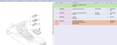

    Hola, creo que es esta: 81A035502 (antena de acoplamiento para vehiculos con preparacion para telf. movil) 194,5€. Tambien hay que comprobar que la preinstalacion esta hecha, ya que no creo que sea solo introducir el modulo y ya esta. 4.JPG

    No basta con la bandeja, como mínimo la antena también es diferente y hacen falta amplificadores de señal GSM. Por otro lado, dudo que la preinstalación esté hecha, lo normal es que haya que cablear también.
