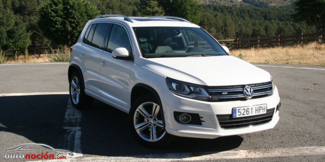

Hola estoy pensando que tal vez los pasos de rueda del Ateca sean iguales a los del viejo vw tiguan. En ese modelo había varios modelos que venían con los pasos de rueda que crecían externamente un centímetro y medio cada paso. No había que quitar nada, simplemente donde estan actualmente alojado ese embellecedor negro en el paso de ruedas del Ateca, se colocaba otro encima creo que entre pegado y atornillado en el mismo tornillo que el actual y con eso evitas a los amigos de las columnas rallarlo. No eran caros, incluso al final en el tiguan esa configuración era la llamada off road que se podía configurar para que viniera de casa. Sabe algún compañero si serán compatibles los unos con los otros. Seat ofrece las taloneras en el catagolo de Ateca y son las mismas que el Tiguan sin embargo por ahora no ofrece ese otro complemento. No altera nada ilegal para el coche pues mientras no aumentes creo que algo superior a los 3 cm el ancho del coche no es necesario nada de nada. En algunas ocasiones "se me mueven las columnas de los garajes" y temo dañarlo, y si si consigo poner eso, libraré muchas ocasiones, realmente son unas gomas de color negro que sobresalen un poquito y te evitan ese golpe.

es muy poco lo que sobresale 1,5 cm, si te fijas en los Tiguan R-line viejos venía esa pieza. Y te sirve para evitar marca de columna suave, si le das fuerte doblará con uno y con lo otro. En los tiguan Cross viejos, venía esa pieza pero muy dimensionada y no nos vale seguro. Habría que medir pasos de rueda del Ateca y del Viejo Tiguan y ver si son idénticos o solo parecidos
Ese añadido del paso de rueda lo vi por algún foro. No sabía decir sin queda bien o mal, eso sí nada más salir de la Seat me tope con tiguan 1 y me pareció el paso de rueda 100% igual. Esa talonera que mencionas cual es? No me suena haber visto alguna para el Ateca.
no es una Talonera lo denominan guardabarros lo hay delantero y trasero a 26€ y son idénticos a las que había para el viejo Tiguan, quien les haga ese repuesto lo hace indistintamente para unos y otros. Mi duda sigue siendo si ese aumento, para proteger los pasos de rueda serán iguales, pues como digo te evitan rallonazos los que somos propensos a generarlos, y no eran caros en el viejo tiguan si aquí mantienen precios.

Yo llevo en el Tiguan esos pasos de rueda, tengo un Cross. Es posible que sean compatibles, cuando puse mi coche junto al Ateca en el concesionario parecían gemelos haciendo referencia a multitud de medidas... todo es probar. Si me acuerdo cojo medidas en pasar de nuevo por el conce.

El Ateca Style en los pasos de rueda no lleva ninguna goma negra, acaban en chapa. El Ateca Excellence, si lleva una goma negra en los pasos de rueda, Pues en algunos Tiguan, de la serie anterior, había unas gomas como esas que lleva el ateca, pero que debían tener de grosor como medio centímetro o no llegaban a 1 centímetro. Eso no altera las medidas legales del vehículo, creo van pegadas y con eso se evita que ralles las aletas un poco. Otra cosa son las taloneras o guardabarros que van debajo, (para evitar que salte porquería a la puerta delantera o al portón trasero o al pobre de la moto que va detras) que en el caso del ATECA se venden en la página de seat, por 26€ mucho más baratas que las del Tiguan y creo que deben ser las mismas. Y los plásticos de los pasos de rueda me imagino que deben ser los mismos también. En vw los vendían por 170€

el tiguan cross los traía mas grandes pero el R line o cualquiera que cogiera la opción de 170€ le ponían como esta foto, aprox viene a ser un cm en cada paso de rueda. si el paso de rueda es igual que aparentemente si lo es, lo mismo que las faldillas o guardabarros. Evita mucho más este acabado que el que trae de serie el xcellence
se parecen los pasos de rueda, se que simplemente van pegados. pero si cambia la medida ya no te valen.
