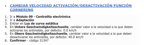

    hola compañerocomoponesla lizde curva a los 60 km/h? me molaria hacerlo en my21 jejeje

  13. José Ramos
    José Ramos Forero Activo
    Negro Crystal
    Ahi lo tienes explicado como va
    A Salvador BP y Diego88 les gusta esto.

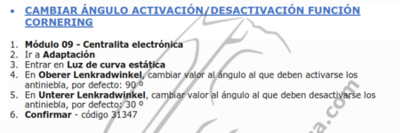

  14. José Ramos
    Negro Crystal
    En este otro explica como cambiar el valor de giro para que se enciendan yo pienso cambiar el angulo a 50 grados ya que 90 que trae de fabrica necesitas bastante giro de volante para que se enciendan al tomar la curva
    Como es logico esto va a gusto de cada uno

  18. Diego88
    Diego88 Forero Activo
    ya que soy un poco torpe le doy una idea de video a @oblanquez jejeje si se anima y hace lo de la velocidad de activacion del corner y el angulo de giro lo mismo en video consigo hacerlo
    @oblanquez una idea mas para tu contenido!!
