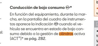

  13. TygerBeast
    Ten en cuenta que la gestión 2 cilindros ECO solo entra en modo Normal y Sport.
    En modo ECO lo que funciona es el desplazamiento por inercia, si tienes DSG.

  14. Julián Ro Di
    Julián Ro Di Forero Novato
    Huelva
    Mi no tiene rueda de modo. Ahora veo el símbolo de ECO, pero en la prueba del recuerdo vi la leyenda "modo 2 cilindros"
    A TygerBeast le gusta esto.
