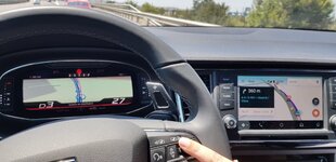

    Funcionado a la vez, el VC + Navi System Plus + Waze!
    Cuando tenia el FIS + Navi System, mediante unas combinaciones de cargas, conseguía tener el Maps + el Navi System a la vez. He podido hacer lo mismo con el VC + Navi System Plus + Waze.
    Como todos los inventos que han revolucionado el mundo, fue por casualidad :):):roflmao::roflmao:
    De serie, Conexión median Android Auto; Última versión del Waze 4.40.0.4; No sirve para el Maps :mad:.
    Entiendo que estas configuraciones también sirven para (por lo dicho anteriormente):
    - FIS + Navi System + Waze
    - FIS + Navi System Plus + Waze.
    - VC + Navi System + Waze.
    - VC + Navi System Plus + Waze.
    Una vez ejecutado el proceso, puedes llevar independientemente el Waze del Navegador del coche. Buscar en ambos rutas sin que uno pise al otro.
    Entiendo que esto será momentáneo hasta que Google lo actualice y lo elimine, pero mientas, esta muy bien ya que podemos ver el tráfico si nos hace falta en el Waze y seguir usando nuestros navegadores.

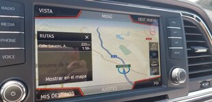

    El procedimiento es el Siguiente:
    - Meter una ruta en el Navi del coche y ejecutarla.
    - Ir a Waze y meter una ruta y ejecutarla.
    - El Waze te detiene la ruta actual en Navi System.
    - Volver a Navy System y buscar la siguiente pantalla o directamente añadir una nueva ruta:
    - Pulsa en cualquiera de las rutas que tengas en RUTAS ó añade una nueva ruta desde Destino nuevo.
    - Desde este momento, estarán independientes el Waze del navi system del coche, pudiendo buscar rutas en los dos navegadores independientemente y sin que una detenga a la otra.
    Nota: El dedo que sale es el de mi mujer para poder hacer la foto :roflmao::roflmao:

    Bueno, pues finalmente he probado varias veces el proceso y puedo confirmar que funciona correctamente.:thumbsup:
    Tengo, no obstante, una variación que creo puede ser relevante.
    En el ultimo paso, cuando volvemos al Navy para volver a meter la ruta (habiendo introducido ya la del Waze), me pasaba con frecuencia que el menú de rutas estaba vacio. Así que si en vez de ir al menú rutas, introduces un destino de forma normal o desde los destinos favoritos, el mismo se carga correctamente y no afecta a la navegación ya iniciada en Waze.
    @Parribas, si quieres puedes probar esta variación e incluirla en el proceso, ya que creo que es mas sencillo que seleccionar una ruta en el menú rutas, cuando no tenemos ningun control sobre qué rutas nos aparecerán en dicho menú...;)

    Estupendo @RaulKO mucho mejor así. Lo verifico en el mio y de esta forma veo bien lo que dices y actualizo el primer post.
    Es cierto que si no usas el navegador el menú de rutas suele estar vacío.
