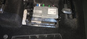

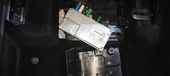

    buenas noches os pongo unas fotos de como llevo modulo de camaras debajo asiento copiloto en mi seat ATECA FR me dicen que es asi que no va sujeto en la caja que hay solo sujeto por la carcasa alguien sabe algo de como es esto???

    igual es la tapa la que lo sujeta

    A unas malas, puedes ponerle unas bridas a lo ancho para sujetarlo...saludos

    Va sujeto a la tapa con dos grapas circulares

    gracias a todos, pues resulta que ese aparato que es el que conecta todas las camaras del coche va solo encajado en la tapa de plastico sin mas
    el modulo de abajo ni en seat sabe para que sirve asique una chapuza mas de seat bueno chapuzon gracias a todos por las respuestas
