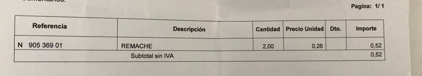

Para este brico necesitaremos solo dos cosas y por una vez y sin que sirva de precedente son mu muy baratas menos de 1€ todo el brico, 0,98:
3V0867333 de skoda Soporte billete aparcamiento precio 0,54€ +IVA
N90536901 Remache extensible 0,26€ + IVA

Compre dos piezas, para probar en el polo de la parienta, por si también se podía poner, y hoy e ido a por dos remaches ya que el impreso no me convencía.
He probado en el polo y no tenia ni el agujero ni encajaba. Así que lo e puesto en el otro lado del ateca. Queda exactamente igual...

Tras una breve, pero productiva, visita al concesionario de Skoda más cercano y desembolsar, nada más y nada menos que 1.94€, ya tengo en mi poder los 2 clips y sus remaches correspondientes (uno para cada lado, puesto que la idea es inmejorable a este coste, como propone @Clipmaster).
Vistas las indicaciones de @Sani de montaje en el brico, ha sido cosa de 5 minutos tener montados ambos clips.
