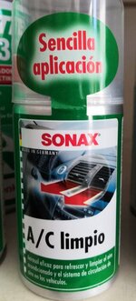

    @mvx492 descartando que no tengas ningún animaliño muerto en la zona del motor por donde estan las entradas de aire.A mi me paso en el Leon hace un par de años y me volvió loco hasta que lo solucione, le cambien el filtro del habitaculo y una vez cambiado le descargue un bote para desinfectar el aire acondicionado y listo ,problema resuelto 20200809_155044.jpg
