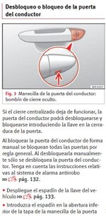

    Hola en la puerta del conductor en el tirador ,lleva un "caperucho" , a la derecha del todo por debajo lleva como una pestañita tiras y sale para poder meter la llave

  3. Pakomalaga

  4. asierito
    asierito Forero Novato
    Si, muchas gracias... eso ya lo he conseguido!
    Pero, dentro del coche, para arrancarlo???
    A Seatpiteta le gusta esto.
  5. Pakomalaga
    ¿Es arranque con llave o con botón? Si es con llave pues metiendola en el clausor detectará el inmovilizador y arrancará. Si es por botón debes poner el mando pegando a la columna de la dirección (donde iría el clausor) y pulsar el botón.
