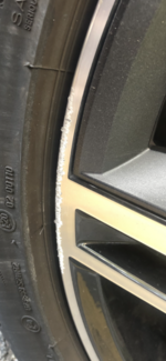

    Buenas !! Pues las prisas son malas esos ya lo sabía pero vaya m.... hoy he rascado la llanta y me gustaría saber si se pueden reparan y si alguien lo ha hecho en barcelona o cercanía si sabéis algún sitio y qué precio pueden pedirme, os paso foto de los daños !!!

    Barrio de Simancas, Madrid.
    A mi me la ha reparado el seguro, en la SEAT, pero en Barcelona no sé.
    Estaba bastante peor que la tuya.
    A Felix600 y Rhb251280bcn les gusta esto.
  18. Rhb251280bcn
    Rhb251280bcn Forero Experto
    Bueno como con mutua tengo para 2 partes miraré de pasarlo , era por si no era muy caro la reparación guardármelos para los parachoques ...
